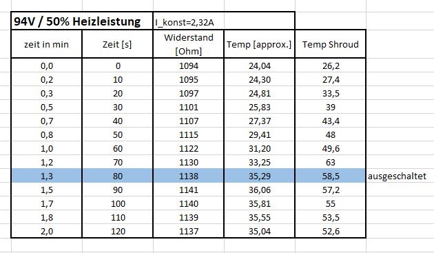

Das Temperaturverhalten ist recht träge.
Der Temperaturbereich ist ca. +50 bis +60°C für die ersten Versuche.
Der Einsatzort später ist bei einer Umgebungstemperatur von ca. -60°C bis + 30°C und das Objekt soll auf ca. + 40°C geheizt werden. Genauigkeit ca. 1°C.
Heizkurve, 450 W, 50 %

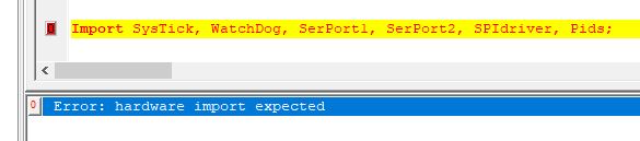

Compiler Rev: 5.11.00
Bei Import "Pids" eingefügt und habe gleich eine Fehlermeldung.
Was braucht es für eine Hardware?

Quote by Mathias
Hallo Mathias,
der Import dort ist falsch, deswegen bekommst Du diese Fehlermeldung.
Probier mal das ganze unter FROM System Import ...., PIDs; zu machen,
Beispiel:
Import SysTick,SerPortD0,TWI_E, WatchDog, SysLEDblink, ADC_B, FAT16_32, USBsmart;
From System Import SystemTime32, PIDs;
