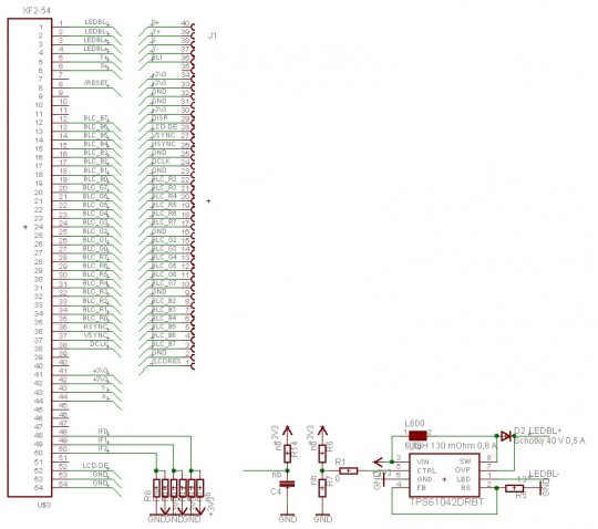

da ich mir keine Rat mehr weiß, habe ich gedacht vieleicht fällt jemanden was ein zu meinem Problem. Da ja im Augenblick alles fehlt passierte es natürlich das unser bisher verwendete Display (ET0350G8D6H) in der nächsten Zeit nicht mehr lieferbar ist. Gut also ein ähnliches rausgesucht, ER-TFT035-3 von Buydisplay. Hier musste noch ein DC/DC-Wandler an um auf die 19 Volt zu kommen und ein Adapter für die Pins. Ist ja kein Hexenwerk. Als Boost-Regler habe ich einen TPS61045DRBR, weil gerade lieferbar. Als die Platine dann vom Bestücker kam, alles zusammen gesteckt und naja geht nicht. Eigentlich hätte ich gesagt das kann man blind machen. Also Fehlersuche. Erstmal rauskriegen ob der Regler funktioniert, 10 rote LEDs zusammen gelötet an VLED+ und VLED- geklemmt. OK, geht. Alle Verbindungen durch geklingelt, alles wie gewünscht. Nach zig Versuchen und Überprüfungen, dachte ich mir, weil das Display wenn alles zusammengesteckt ist immer dunkel bleibt, versorge ich mal das Display mit 24 Volt und 200 Ohm Vorwiderstand, ok Hintergrundbeleuchtung geht. Auf der Platine den gesamten Boost-Regler entfernt und an die beiden Enden die 24 Volt mit dem Vorwiderstand ran. Alles zusammengesteckt, LEDs versorgt, ok leuchtet. MC-Board mit Strom versorgt, Board läuft, LEDs aus. Der Stromverbrauch ist ok, es steigt kein Rauch auf, es wird nix warm. Es geht auch nix kaputt, stecke ich das Board wieder an das alte Display ist dort alles wie erwartet. Die LEDs der Hintergrundbeleuchtung sind ja laut Datenblatt mit keinem Teil der Schaltung verbunden, ausser den beiden Pins am FPC-Stecker. Der Stromverbrauch ist in jeder Konstellation schlüssig. Ich hab keine Idee mehr, wonach ich suchen soll. Vieleicht hat jemand von Euch schonmal etwas ähnliches gehabt. Ich hab mal alle relevanten Datenblätter mit hochgeladen, vorsichtshalber.

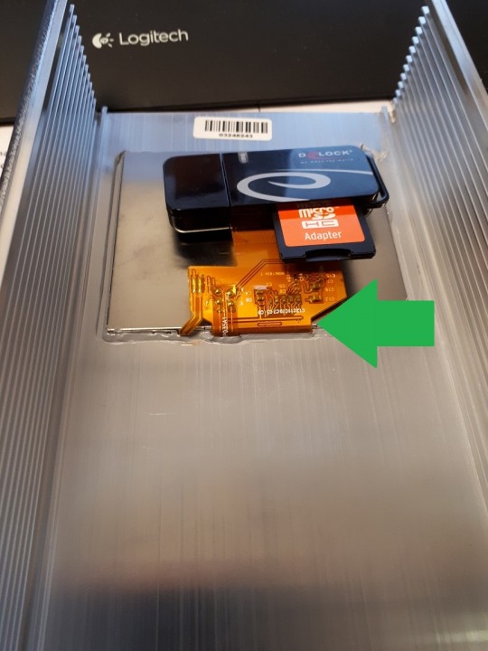

Nachtrag, ich hab den Fehler jetzt gefunden, es ist ein Wackelkontak am FPC-Verbinder, siehe grüner Pfeil. Hier stellt sich jetzt die Frage, hat der Klebstoff etwas aufgelöst oder habe die Displays ein Serienfehler.

die Hotline von denen ist sehr gut, hast mal da nachgefragt? Ohne das Datenblatt angeschaut zu haben, wie schauts mit dem zulässigen Biegeradius an der Stelle aus?

@Rage: Das ist garnicht von dir so hoch gebogen, das geht zu einer Platine die zum Display gehört?

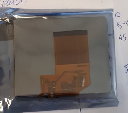

ich habe mal ein Bild von einem noch nicht verklebten hochgeladen. Und genauso verbauen wir das schlußendlich. Also einfach so gebogen gelassen. Die 5 unverbauten haben genau das gleiche Problem, wenn ich das zusammenbaue habe ich irgendwo zwischen 90 und 120 Grad mal eine Anzeige. Sieht also relativ eindeutig nach Ferigungsfehler aus.
